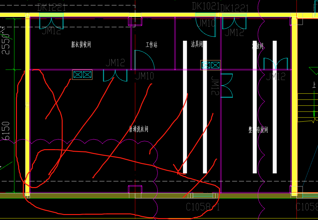

  • 不屬于隔墻范圍內的樓地面墻面等裝修部分是否需要布置(工程未承包隔墻)
    樓地面
    2021-10-08 08:16:54 補充
    隔墻里的樓地面需要布置嗎?
全部回答 (6) 首答僅用{{minutesHtml}}
    你要看合同中關于界面的說明,看看地面和墻面是否在你的施工范圍,如果在那肯定要布置,只不過你需要布置隔墻上去,最后不算隔墻的工程量即可。
    2021-10-08 07:36:19
  • 需要施工的就布置,不需要施工的不布置。
    2021-10-08 07:26:57
  • 布置和不布置,結果都一樣,地面計算規則不扣隔墻
    2021-10-08 07:27:54
  • 需要布置,再扣減
    2021-10-08 07:28:29
  • 不用
    2021-10-08 07:28:54
  • 這是很簡單的道理
