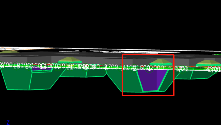

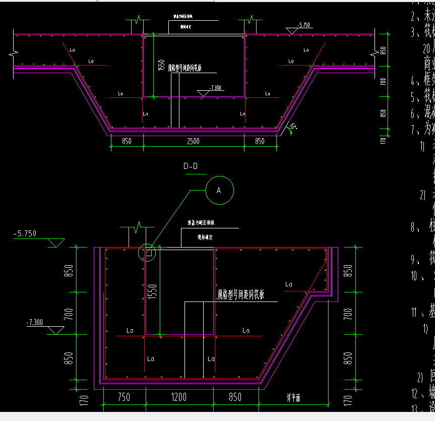

  • 請問各位老師,為什么集水坑有的部位布置不上墊層呢,請問怎么調(diào)整?
    集水坑
    2021-10-05 15:36:58 補充
    墊層
全部回答 (5) 首答僅用{{minutesHtml}}
    這面是90度的,布置不上,把這面的坡度設置為89.9999,然后再布置墊層就有啦
    2021-10-05 15:29:22
  • 平面位置截圖上傳看看
    2021-10-05 15:27:46
  • 根據(jù)集水坑智能布置墊層
    2021-10-05 15:28:43
  • 集水坑需要用面式墊層布置
    2021-10-05 15:29:23
  • 把有90度角的面修改為小于90度角,然后再布置墊層試下。
