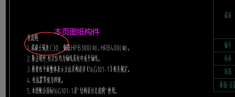

  • 圖紙小說明說混凝土等級c30,這個混凝土包括哪些構件?還是這層的構件都是c30?

  • 都 是C30的
    2021-10-05 07:33:19

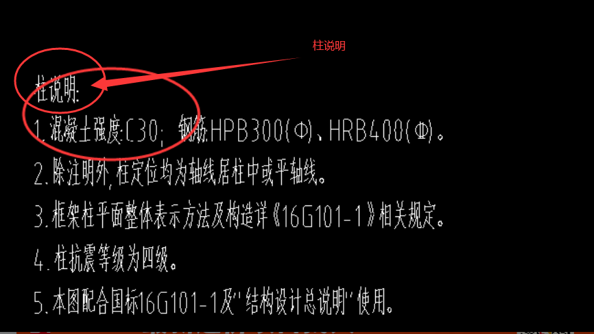

  • 混凝土包
    是柱的
    首次提交 2021-10-05 07:36:22  最近修改2021-10-05 07:36:40 (修改過1次)
  • 柱子的
    2021-10-05 07:37:06
  • 柱子的,他不是寫了個柱說明嗎
    2021-10-05 07:45:24
  • 2021-10-05 07:54:01
  • 全部是C30
    2021-10-05 08:02:02
