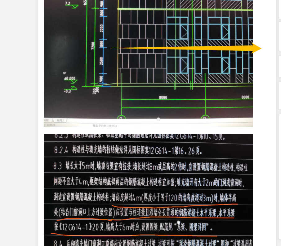

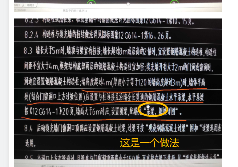

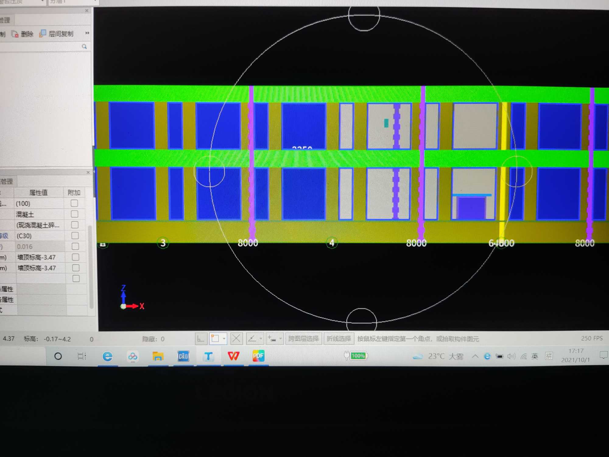

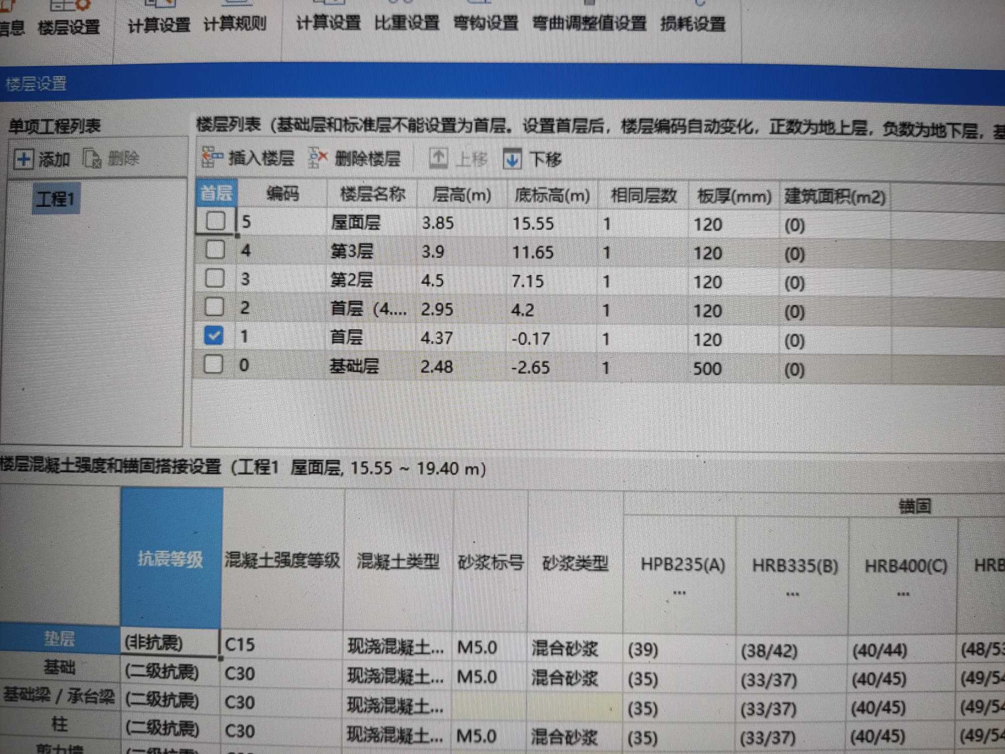

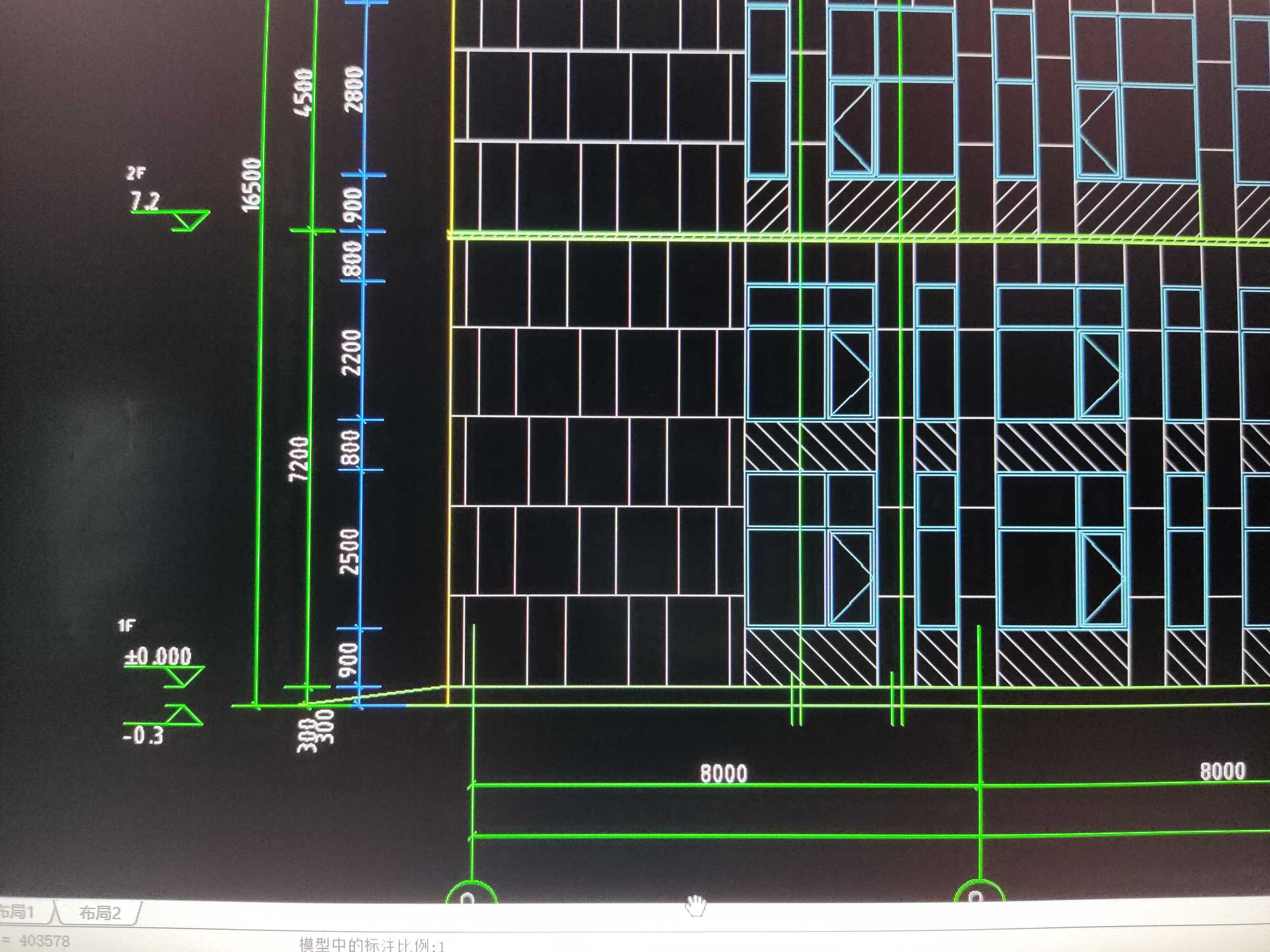

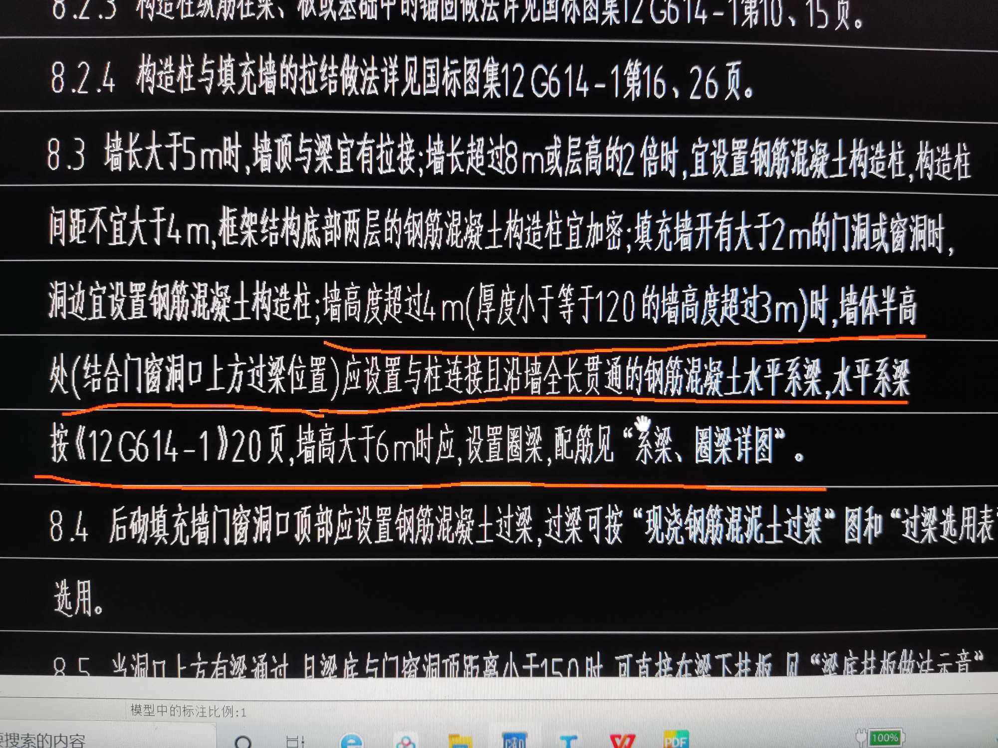

  • 首層我是分成兩層畫的,首層高度超過6m,圈梁和水平系梁都要布置嗎
    標高層高答疑解惑
    2021-10-01 17:17:46 補充
    都布置的話水平系梁和圈梁都是在首層(4.2-7.15)那層布置嗎,水平系梁和圈梁標高要怎么看,這層窗戶頂就是梁
    2021-10-01 17:18:03 補充
    廣聯達服務新干線
  • 不是的,應該是只需要設置其中的一種就可以
    2021-10-01 17:16:53
  • 水平聯系梁就是用圈梁定義布置
    2021-10-01 17:18:44
  • 建筑行業快速問答平臺-答疑解惑標高
    2021-10-04 14:16:02
