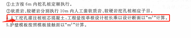

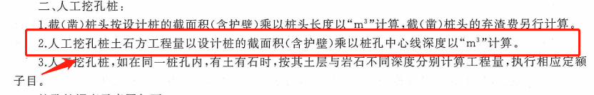

  • 這個定額計算規則總感覺很矛盾
    土方工程定額,土方、石方又是按圖示尺寸加護壁來算工程量,混泥土工程量為什么又不加上去丫。也就是說土方混泥土能不能=土方工程量-護壁工程量;石方混泥土=石方工程量。我這樣報給審計會不會被砍下來
  • 規則就是規則,有什么矛盾?按規則執行就行了。至于混凝土用量,會在定額含量中考慮的。

  • 人工挖孔樁的護壁是要單獨計算的啊,沒毛病
