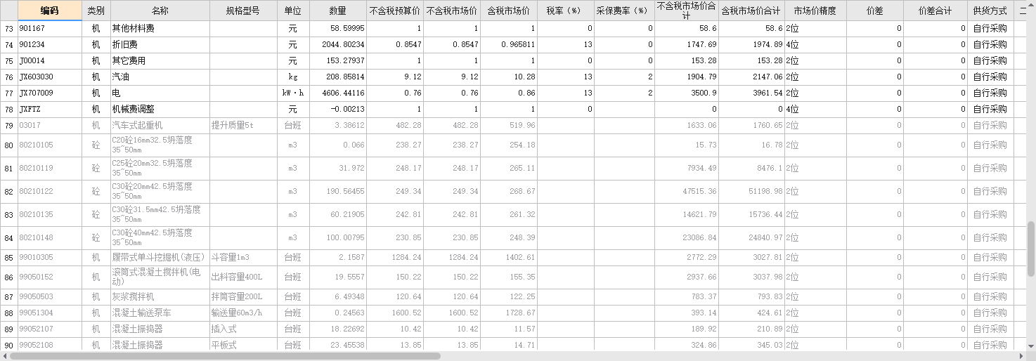

  • 為什么混凝土的價(jià)格不能調(diào)呢?是暗的
    混凝土的價(jià)格
我來(lái)答 收藏  舉報(bào)
    你這個(gè)是現(xiàn)場(chǎng)攪拌砂漿,這個(gè)是組合類型的。
    你如果想調(diào)這個(gè)幾個(gè),只能調(diào)整水泥、砂、石、水,和攪拌機(jī)的單價(jià)才能調(diào)整的,如果你定額套的是成品的商品砂漿就不會(huì)變成暗色的了。
    首次提交 2021-09-30 14:57:46  最近修改2021-09-30 14:58:16 (修改過(guò)1次)
  • 那是現(xiàn)拌的混凝土,是按配合比根據(jù)砂石水泥的材料價(jià)自動(dòng)生成的,也是可以修改的,右邊有個(gè)二次分析,勾選后也可以強(qiáng)制修改
    2021-09-30 14:53:10
  • 只能調(diào)整單一材料,這個(gè)砼是綜合 材料,含砂碎石及水泥的價(jià)格   這樣的不用調(diào)整,只調(diào)整砂等單一的
    2021-09-30 14:54:53
  • 因?yàn)槟惆船F(xiàn)場(chǎng)制作進(jìn)行調(diào)差了,調(diào)整里面的水泥沙子后這個(gè)混凝土就不給調(diào)了
