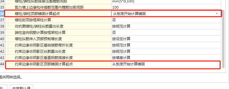

  • 老師,這兩條需要修改么
    需要修改
    有什么依據么
    2021-09-30 15:52:08 補充
    你可以看一下這個就有兩種選擇一個是梁底、一個是板底,正常情況下暗柱下是沒有梁的,所以就按軟件默認的板底就可以
    如果暗柱下一層沒有剪力墻,是梁的時候,可以修改為從梁底計算錨固
    2021-09-30 15:48:18

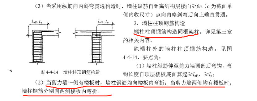

  • 看圖紙設計總說明
    2021-09-30 14:40:56
  • 查找16G101圖集
