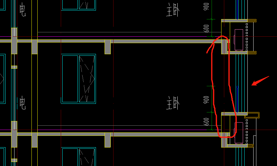

我圈的那個位置沒有墻,窗戶是在飄窗板的位置?具體怎樣畫?是把墻通到頂部窗挪過來,還是怎樣處理?
儒雅的王八 專家
答題: 5040 被贊: 4140
墻通到頂部,用墻洞畫飄窗洞,實際的飄窗用帶形窗繪制
2021-09-30 14:31:35
exsi 專家
答題: 4976 被贊: 1390
窗臺板里側翻邊布置一道矮墻就可以了;
外側飄窗位置上,頂板底板之間布置墻構件,以便于布置窗構件。’
