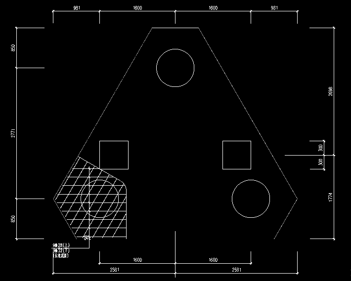

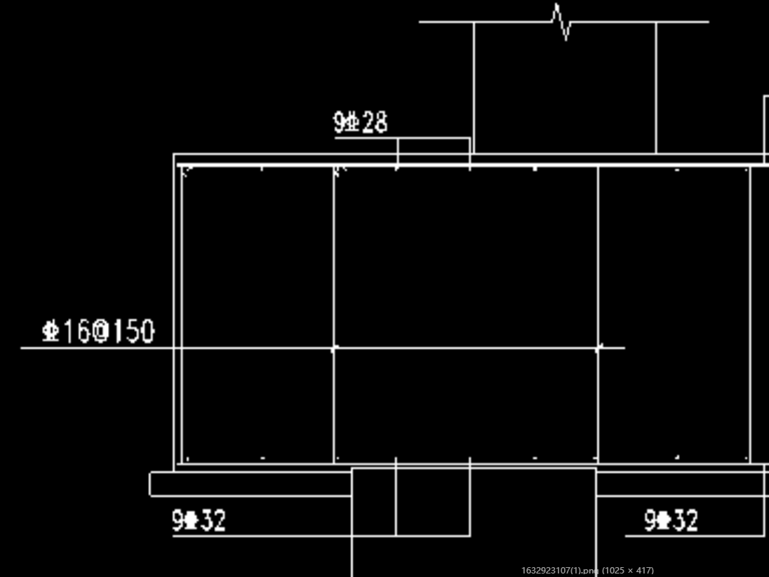

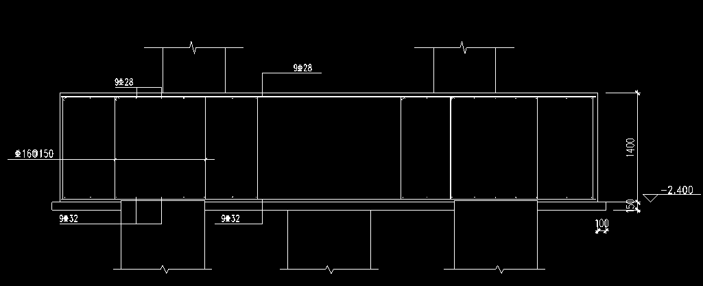

9c28和9c32就是的啊
注意由于你這個是雙層鋼筋,需要用兩個柱承臺單元繪制
放大看好像是箍筋啊,,你在看看原圖,確定一下,如果是箍筋就是其他鋼筋輸入,根數按樁間長度除以間距*3計算
