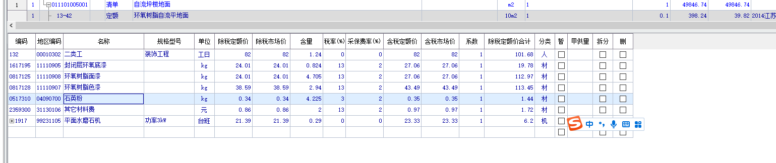

小阿可 2021-09-29 12:30:33 | 江蘇省 土建概算施工結算 | 5820查看 2回答
翔宇789 專家
答題: 64556 被贊: 28217
不需要,定額中已含膩子。
2021-09-29 12:56:27
長垣LKY 專家
答題: 22126 被贊: 4047
定額里有石英粉和環氧面漆配制膩子。不用增加膩子,子目是按現場配制膩子考慮的。
2021-09-29 15:41:21
