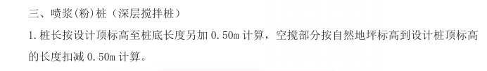

老師好,廣東地區(qū),問題1)水泥土攪拌樁有沒有空樁,水泥土攪拌樁有空樁的話按照定額說明,空樁部分是不是0.5m?問題2)空樁是不是按照人工*0.5,機具*0.5并扣除水泥和水的含量?問題3)需要截樁頭嗎?謝謝
GXZ 鉆石專家
答題: 233134 被贊: 44275
樁是按入土的長度計算,當有空樁時是與注入的混凝土量或水泥量有關系的,并不是空樁就不計算,它也是完成工程量的一部分呢
