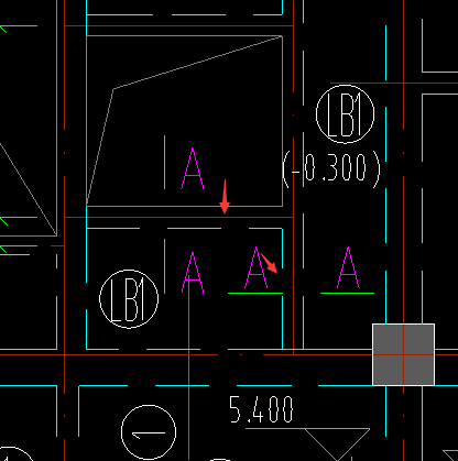

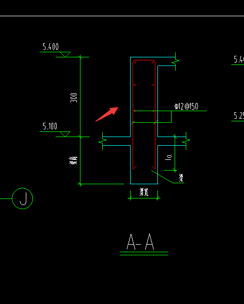

劉暢 2021-09-27 11:34:21 | 河北省 土建 | 437查看 2回答
鋼筋撐起半邊天 鉆石專家
答題: 154763 被贊: 49259
用欄板處理
2021-09-27 11:35:37
最后的西紅柿 專家
答題: 3945 被贊: 1579
建議用剪力墻或欄板畫
2021-09-27 11:35:55
