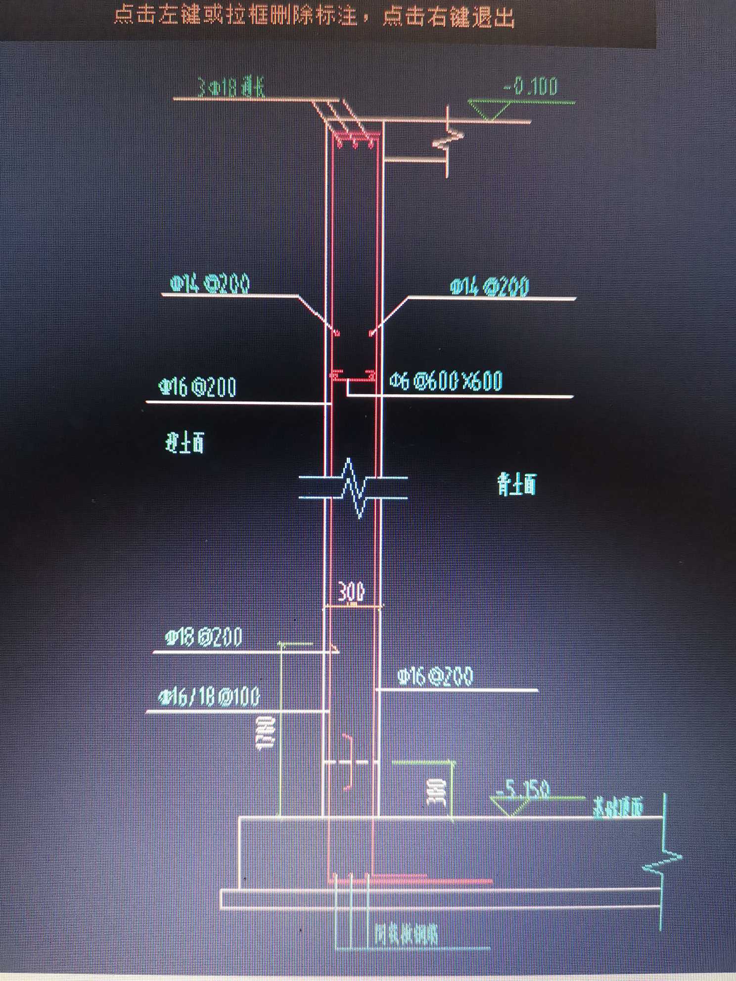

  • 這種剪力墻鋼筋怎么布置啊,垂直分布鋼筋上下有三種規(guī)格,怎么設(shè)置呢

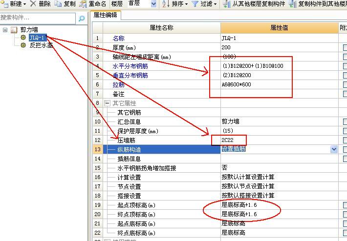

    C16/C18@100 在剪力墻其他鋼筋中處理

  • 通長(zhǎng)的C16-200定義墻時(shí)輸入,短的C18-200在其它鋼筋里輸入
