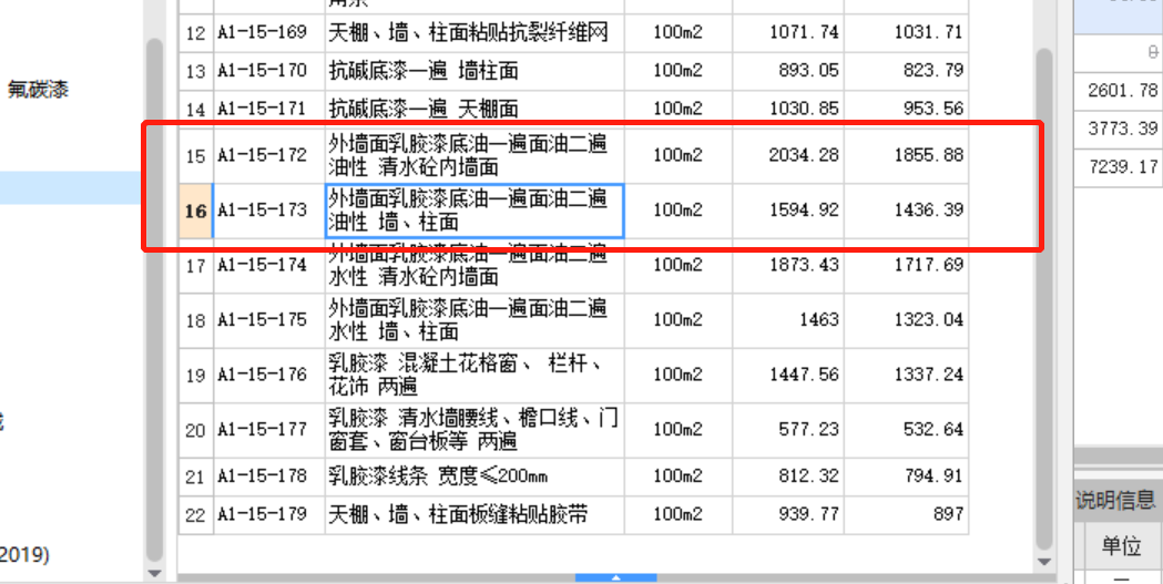

  • 請問這個清水砼內墻面是什么意思,外墻剪力墻內墻乳膠漆墻面才套這個嗎,
    內墻乳膠漆
    2021-09-26 21:30:14 補充
    這條清水砼內墻面是什么意思,麻煩解釋一下,什么時候使用這條
  • 清水砼墻面就是用的清水模板關的混凝土,墻面非常光滑平整,不需要抹灰膩子找平都能滿足平整度的要求,可以直接在上面上乳膠漆
    2021-09-25 21:49:07
  • 您好 跟清水墻一樣定義,有平整的表面,可以直接做膩子 不需要再用膩子 或者砂漿找平的
    2021-09-26 22:30:21
