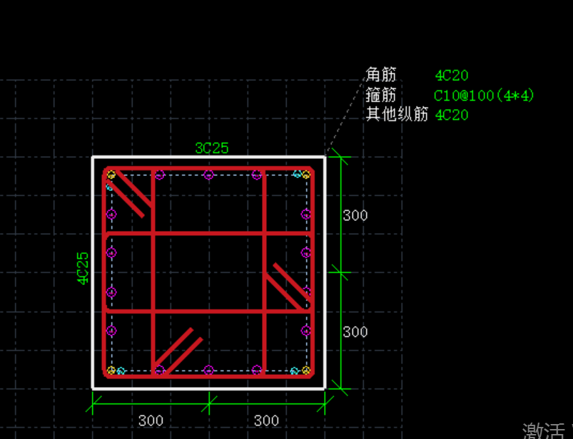

  • 老師們好 角筋4C2*25如何輸入
    2021-09-25 15:47:28 補充
    其他縱筋我可以這樣放在角落嗎  當成其他縱筋

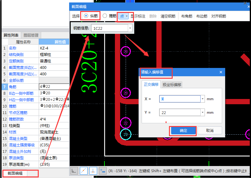

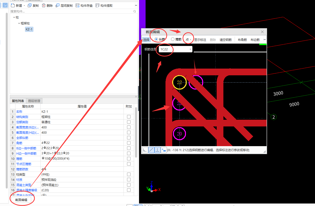

  • 你好,你這個是“并筋”看圖你按照這個處理。(
    1、點開柱【屬性列表】下面的【截面編輯】。
    2、選擇里面的“縱筋”和“點”功能。如圖:
    3、鼠標左鍵放到可以捕捉到點的位置,再按鍵盤上的Shift鍵不放,點一下鼠標左鍵彈出輸入偏移值彈框,輸入偏移距離布置即可。如圖:
