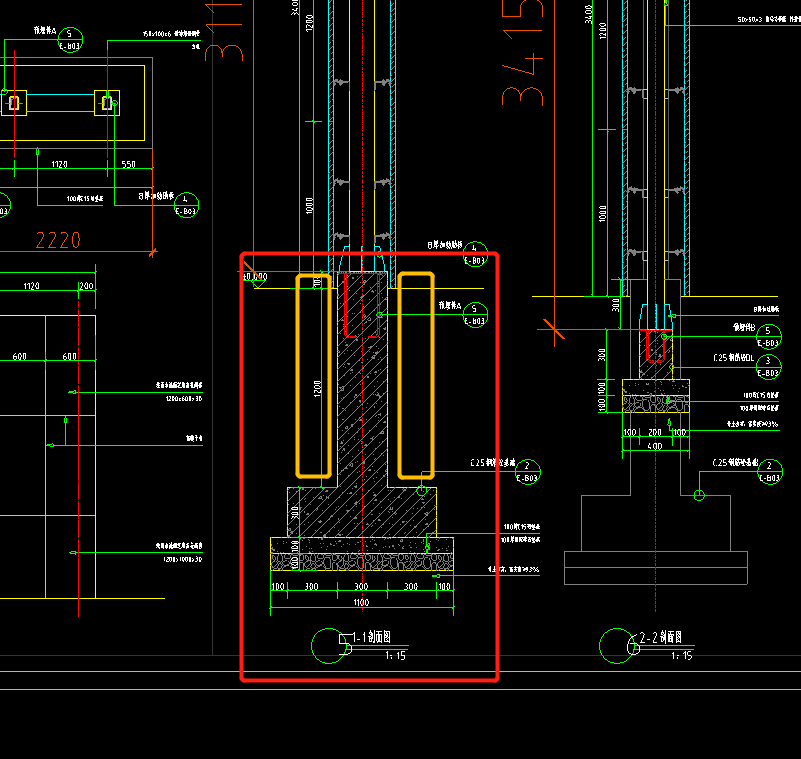

    挖土有沒有說如果超過多少方會采用人工,多少方采用機械,第二個就是假設一個獨立基礎下面基礎部分是1m寬柱部分是0.3m寬,整體高度1m,那我挖方肯定得按最寬的算1*1*1,但是會有填方嘛,因為基礎上面的柱只有0.3m寬,周圍都是空的,這部分算填方嘛,有點思路不清楚的感覺,第三個就是園林景觀他是不是先要整體往地下室頂板上面回填多高,我再進場開始做啊

  • 現場如果有施工面,機械可以進入,大概率是用機械,現在人工太貴,用不起,大都用機械,或者機械9:人工1計算
