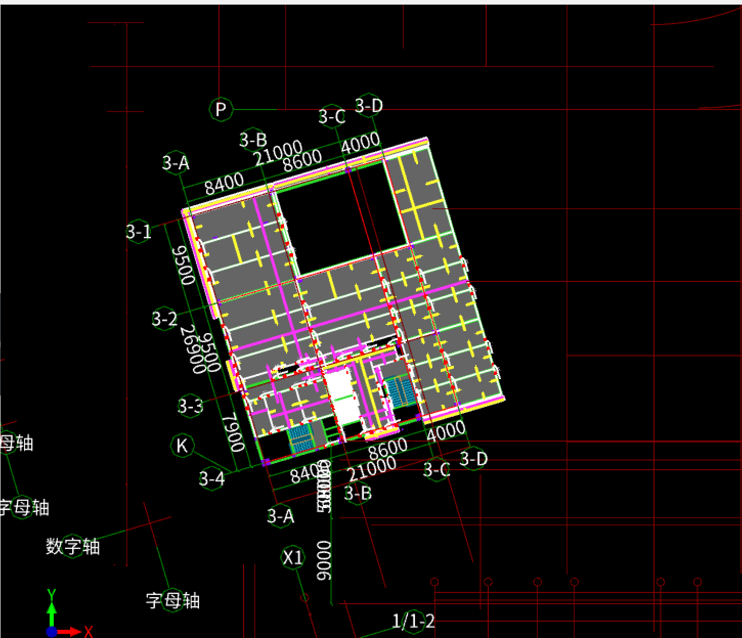

模型是之前同事建好發我的,現在要重新導入圖紙進行補充
彩云
答題: 2 被贊: 0
先在原模型中把角度給標注出來,在把導入的圖紙解鎖,在把圖紙選取旋轉該角度,在定位
