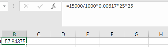

    廣聯(lián)達中的鋼筋米重系數(shù)是多少,為什么手算和廣聯(lián)達電算最后量不同。不考慮鋼筋搭接時25mm鋼筋通過廣聯(lián)達表格算量15米鋼筋重量為57.75,放在excel中計算15*0.00617*25*25=57.84375,請問是為什么呢?
    手算

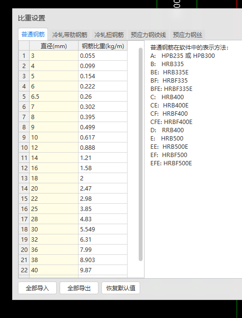

    廣聯(lián)達表格算量

  • 具體的是應(yīng)該按比重進行計算,用系數(shù)的方式是會存在有誤差的。
    2021-09-18 15:58:01
  • 小數(shù)點后的數(shù)值問題。
    2021-09-18 15:58:28
  • 軟件是按3.85kg/m計算的
    2021-09-18 16:01:38
  • 3.85
    2021-09-18 16:03:40
  • 0.00617*25*25,這是一個簡化系數(shù)。
