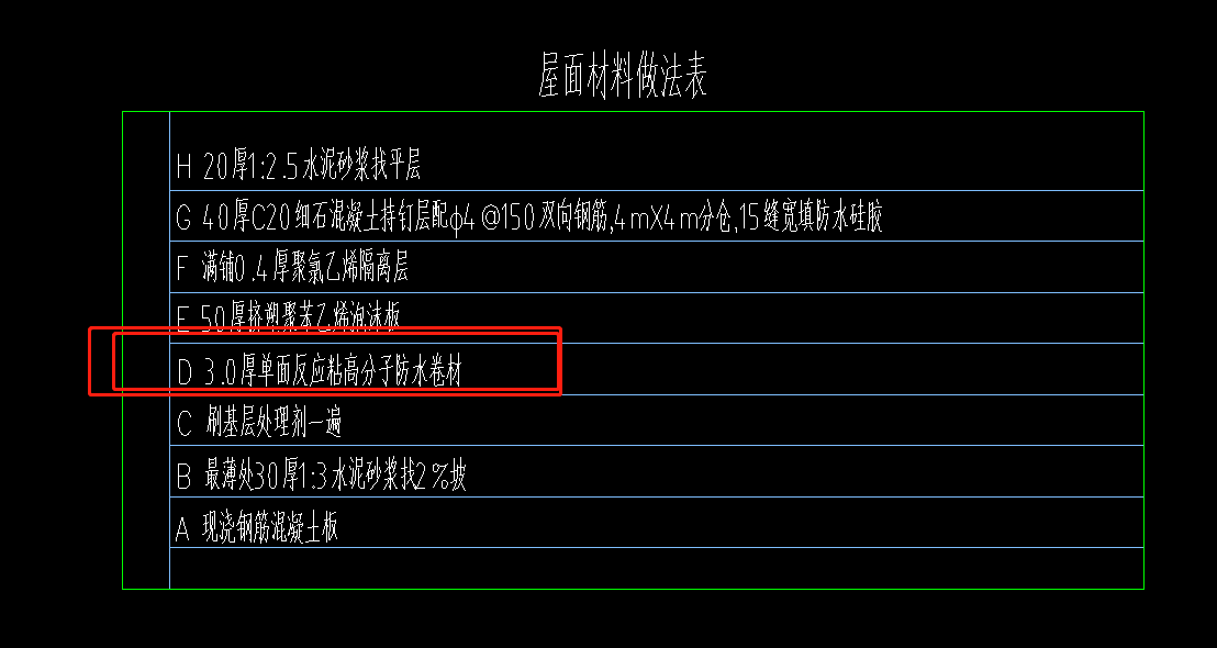

定額沒有備注厚度,主材防水卷材料按3.0厚單面反應粘高分子防水卷材市場價進入就行了。
2021-09-18 16:02:49
阿斌
答題: 75 被贊: 22
圖紙上做法單位為mm
2021-09-18 15:30:41
