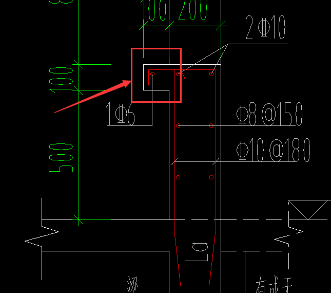

挑檐

跟你節點一起的。

放在欄板里面。

關于清單歸量
如圖,屋面層有個這個節點,圈出來這個用剪力墻繪制,那么圈出來這個歸量歸什么比較合理?剪力墻 ?
這部分鋼筋量是不是需要手算?
如圖,圈起部分是一個雨棚鋼筋伸入梁內,這部分是不是需要手算鋼筋量呢?
