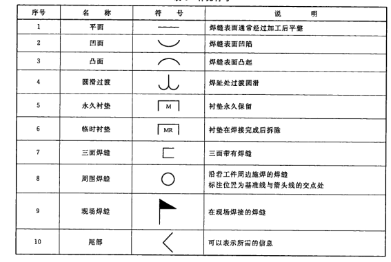

努努 2021-09-16 08:28:58 | 遼寧省 土建其他專業鋼結構算量GJG | 1114查看 3回答
xagcc 鉆石專家
答題: 316865 被贊: 72009
這是焊縫形式
2021-09-16 08:29:54
二哥
答題: 297 被贊: 303
同類焊縫 三圍焊接 角焊縫
2021-09-16 08:30:36
nh 鉆石專家
答題: 135209 被贊: 27889
參考
2021-09-16 08:58:39
