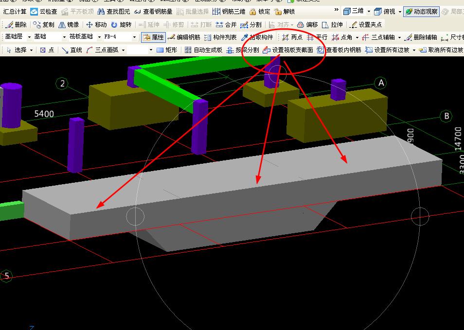

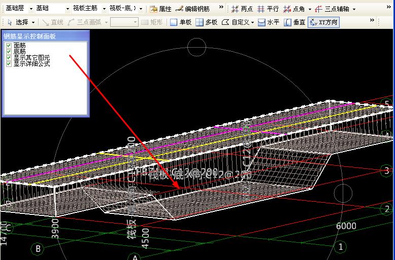

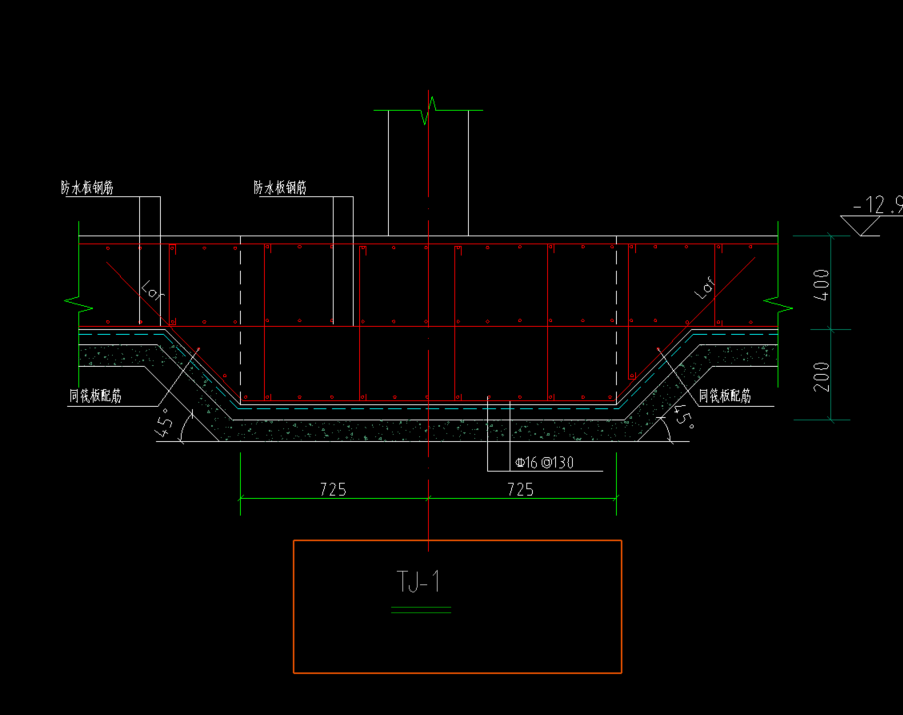

  • 請問老師們這個條基怎么定義
    條基
    用筏板代替定義布置。
    廣聯達服務新干線
    2021-09-15 15:46:01
  • 這個應該是要用筏板畫,先畫一整塊大的筏板,然后把條基分割出來反建構件
