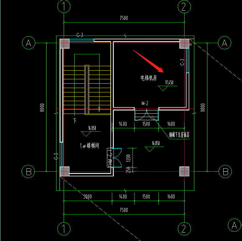

  • 請問一下各位老師,這個機房層標高比屋頂高一點,標高是17.45,怎么繪制呀,如圖

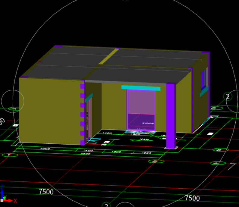

    圖紙是這樣的,我畫出來和屋頂面平齊了,該怎么調整呢。機房層頂面
    查看相應標高的結構梁板看看,按圖紙要求的標高定義并繪制可以
    2021-09-15 10:17:36
  • 選中對應的板 按圖紙調整標高   17.45是電梯機房的地面標高  頂標高按圖紙索引出來的頂標高
