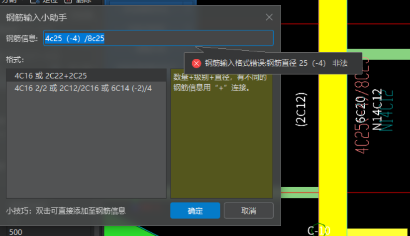

  • 梁原位標(biāo)注4C25(-4)/8C25怎么輸入里面,這表示什么意思,輸入就顯示錯誤

  • 去原位標(biāo)注梁下部鋼筋里輸入   英文狀態(tài)下輸入

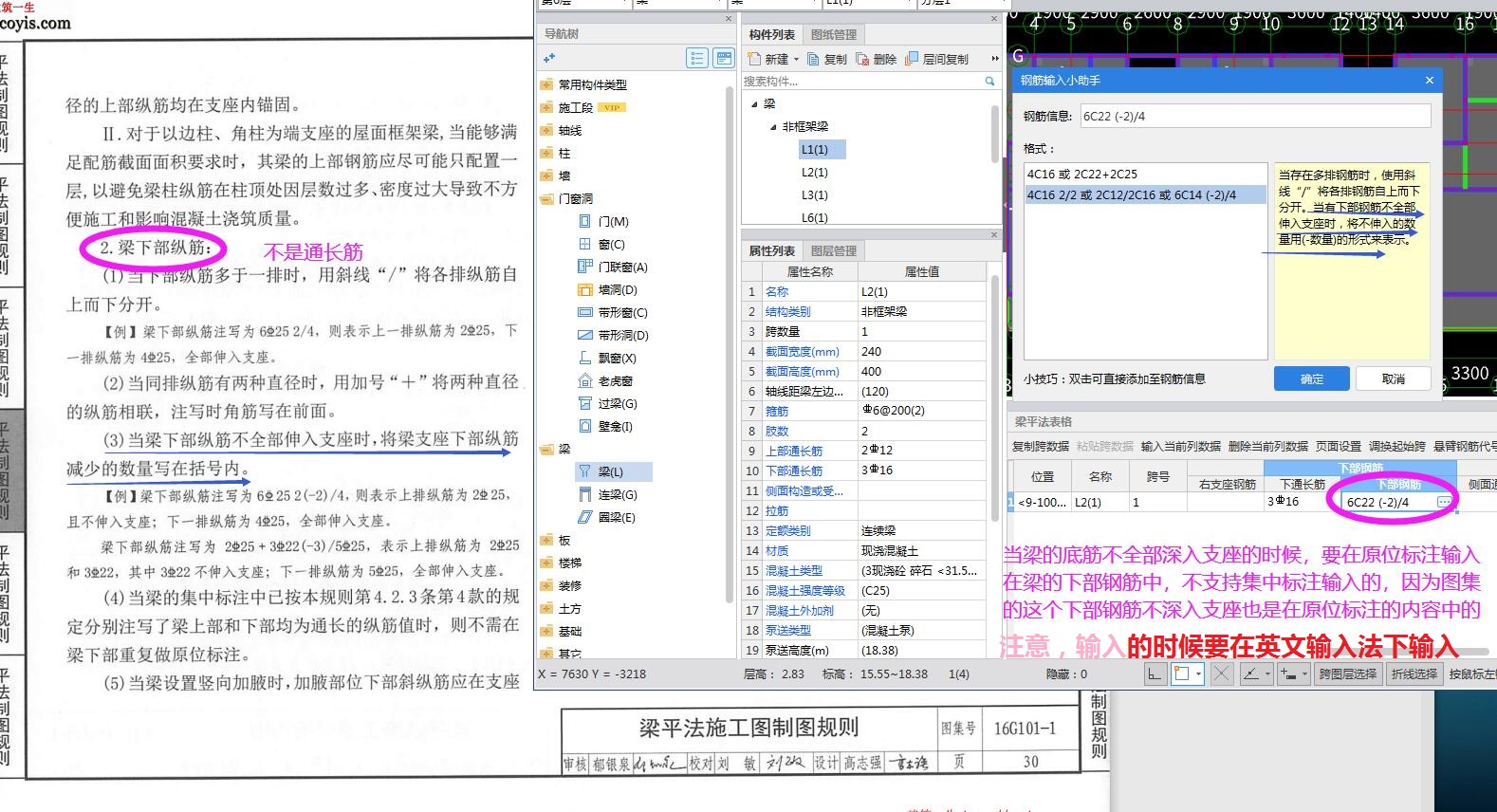

  • (-4),不入支座的,方法如下:

  • 輸入12c25 (-4)/8,表示一共12根,4根不伸入支座,8根伸入支座
