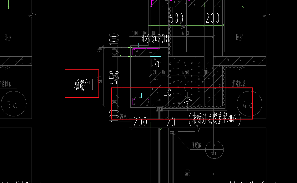

李博 2021-09-14 11:01:52 | 四川省 土建計量GTJ | 302查看 2回答
無風飄零
答題: 188 被贊: 49
可以用圈梁,鋼筋在圈梁的鋼筋業務里手動計算輸入
2021-09-14 13:18:07
板門農夫
答題: 10 被贊: 4
可以用圈梁或者欄板壓頂等可以自定義鋼筋截面的構件處理,通過自定義鋼筋截面可以處理錨固長度
2021-09-14 15:30:21
這種板面鋼筋伸入挑檐怎么布置呀?
板受力筋只能布置在板上面,這個挑檐又是異形的,沒辦法用板構建來布置,請問這種情況應該怎么處理?謝謝!
