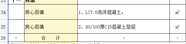

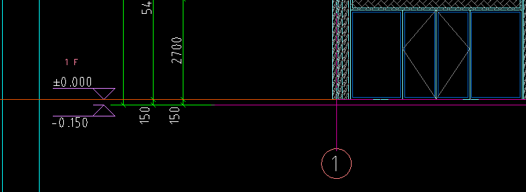

室外地坪標高不一樣,怎樣計算房心回填高度
None
請問這個房心回填的厚度是不是要標1650,按照基礎的底標高算
算房心回填的工程量、建筑圖±0標高指是地磚面標高嗎、回填高度算至地面做法墊層底嗎
