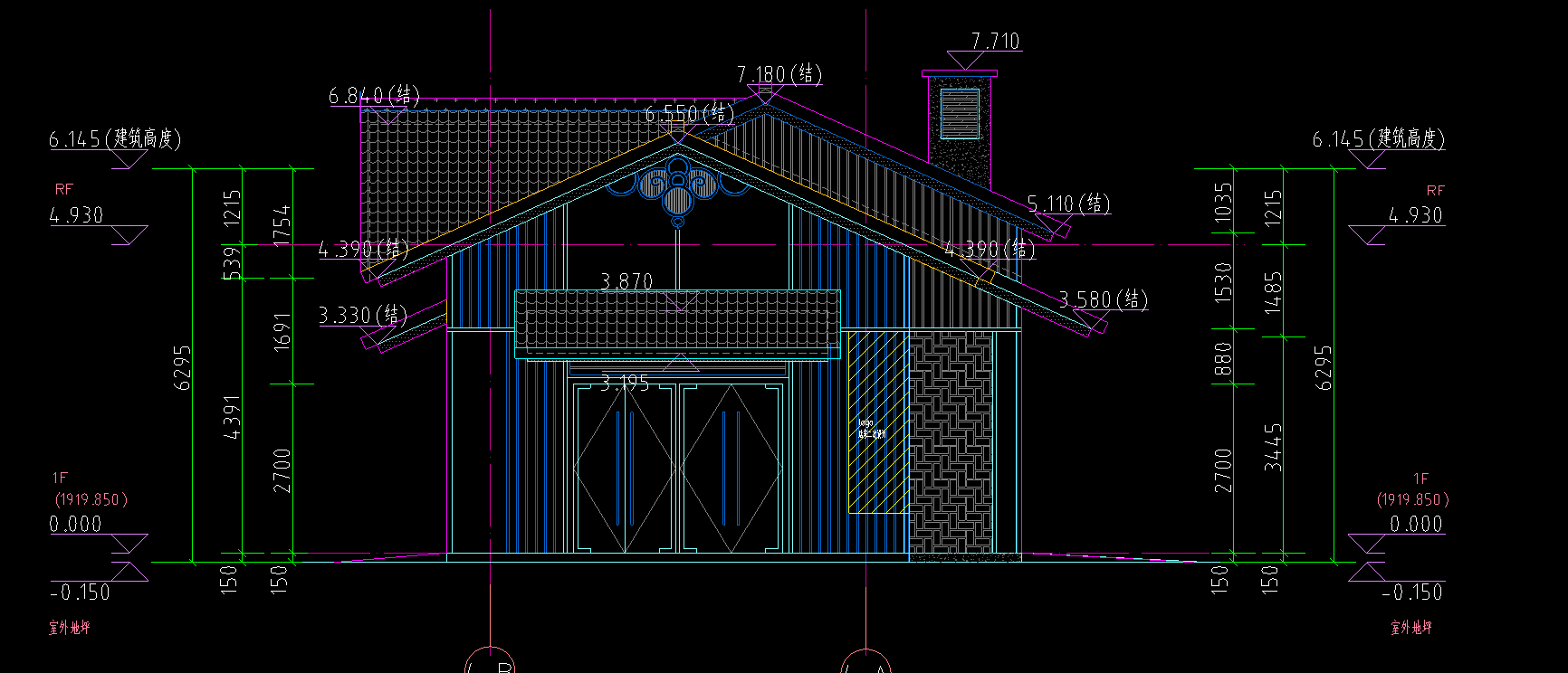

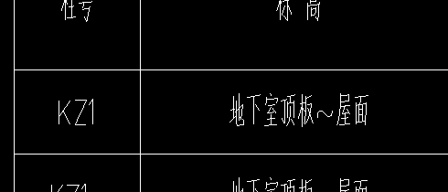

不一定指4.93m,因為你的屋頂是坡屋頂,屋面高度隨坡度變化,畫柱子的時候可以先把屋面板用三點定義斜板調好后,在把柱子平齊板頂即可
2021-09-13 17:59:31
大家廣聯 鉆石專家
答題: 198358 被贊: 123323
屋面應該是指 斜板的頂面
2021-09-14 07:50:18
