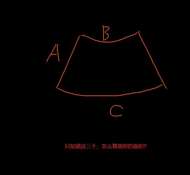

  • 問個小問題,扇形面積怎么算?只知道這三個。異性鋁板
    扇形面積

    面積怎么算
    2021-09-13 12:47:19 補充
    1/4的大圓面積-1/4小圓面積
    也可看作是1/4的環形面積
    1/4 S環=1/4*π(R2-r2)

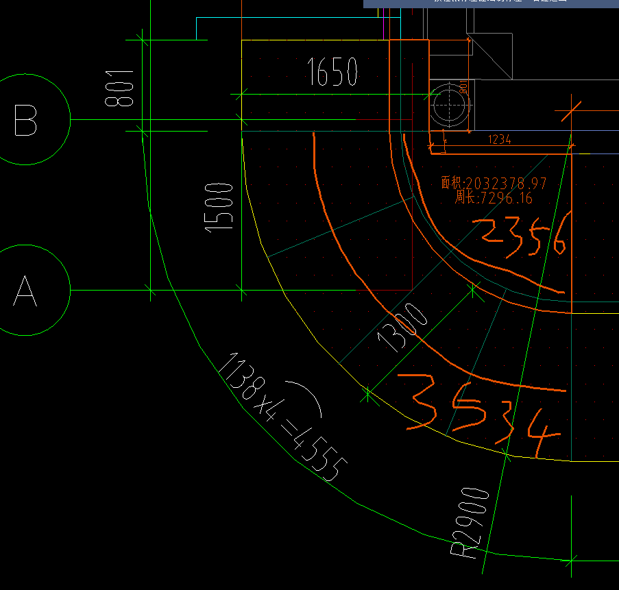

  • 導入廣聯達算量軟件,用樓地面構件(或者其它構件)定義畫一下、然后匯總計算出面積。
