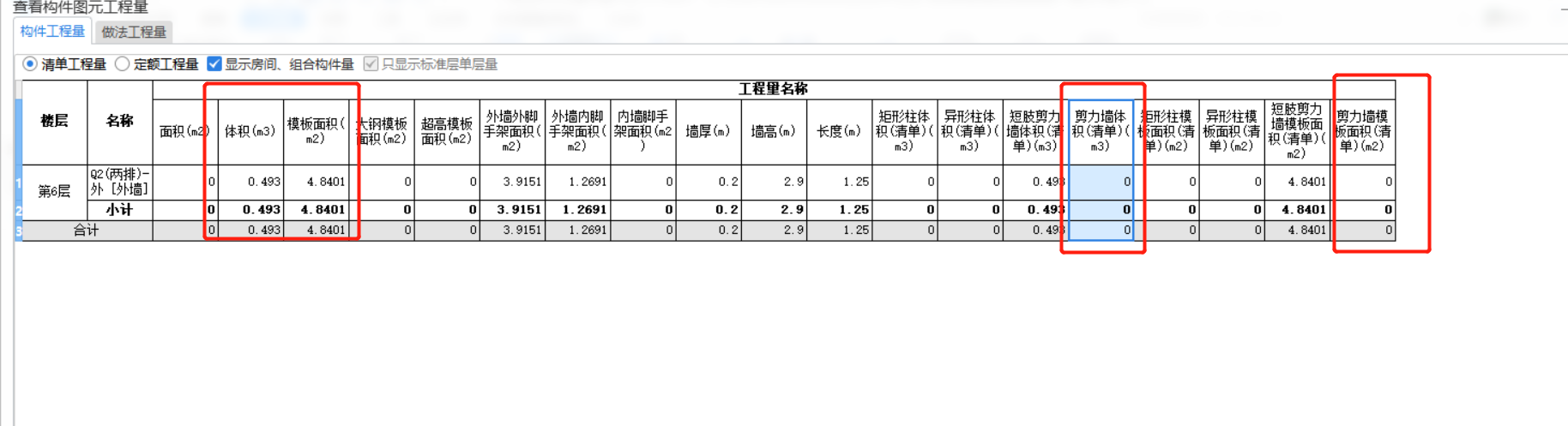

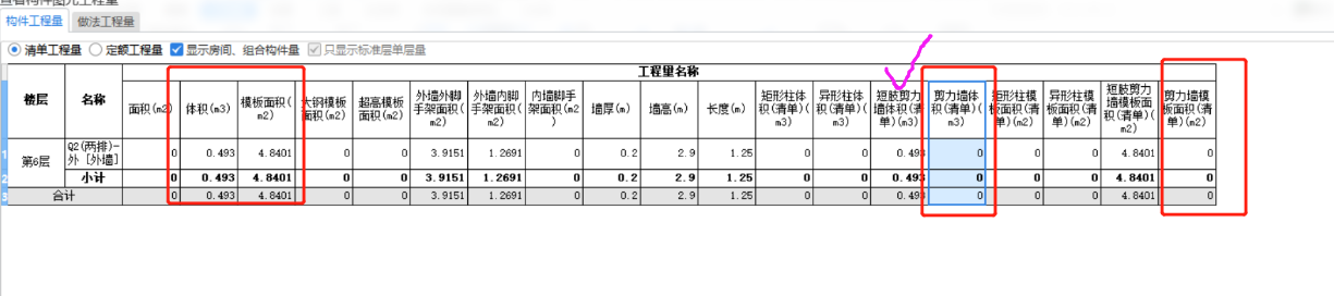

為什么這個剪力墻在套清單時,表達式“體積”和“剪力墻體積”的工程量不同,為什么套“剪力墻體積”時沒有工程量?
晚來風急 專家
答題: 330 被贊: 398
建議查看計算設置是否并入其他構件了
2021-09-11 10:04:53
nh 鉆石專家
答題: 134914 被贊: 27844
該墻屬短肢
2021-09-11 10:07:48
