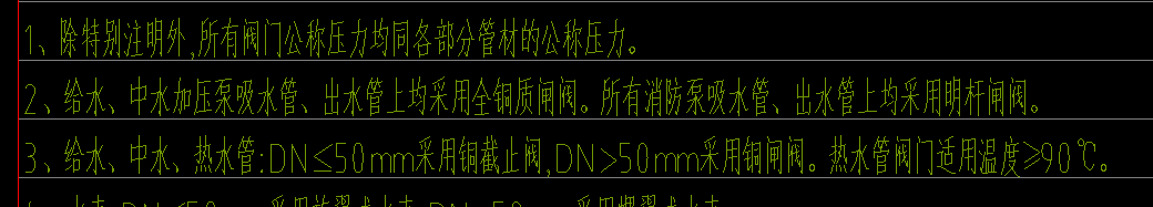

  • 請問DN50以上的銅閘閥應該不是全銅閘閥吧,具體是什么規(guī)格的型號呢
    鐵外
    2021-09-10 23:09:44 補充
    可以采用球墨鑄鐵外殼銅芯閘閥嗎
全部回答 (7) 首答僅用{{minutesHtml}}
  • 按照圖紙說明的意思應該是全銅閘閥
    2021-09-10 23:23:44
  • 是全銅的
    2021-09-11 07:21:42
  • 球墨鑄鐵外殼銅芯閘閥就不叫銅 閥門
    銅 閥門就是全銅 的
    2021-09-11 07:57:38
  • DN50以上的銅閘閥應該是全銅閘閥,寫的清楚。不能采用球墨鑄鐵外殼銅芯閘閥
    2021-09-11 08:13:46
  • 是全銅閘閥
    2021-09-11 08:22:41
  • 閥芯是銅的,Z41T-10,閥體是鑄鐵的
    2021-09-11 08:54:09
  • 最好按設計要求,不然,驗收時,很麻煩。
