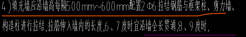

嗯 2021-09-10 17:48:59 | 江蘇省 土建預算土建計量GTJ | 338查看 2回答
天山雪豹 黃金專家
答題: 141495 被贊: 18189
輸入2A@500
2021-09-10 17:50:15
獨行者 鉑金專家
答題: 60224 被贊: 44805
是的,砌體通長筋。
