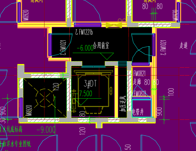

  • 電梯廳指什么位置?
    答疑解惑廣聯(lián)達服務(wù)新干線
全部回答 (8) 首答僅用{{minutesHtml}}
  • 合用前室就是。
    2021-09-09 17:05:02
  • 等于     合用前室       電梯前面的廳就是
    2021-09-09 17:06:01
  • 合用前室
    2021-09-09 17:06:13
  • 合用前室位置就是電梯廳。
    2021-09-09 17:06:19
  • 這個圖上的合用前室就是電梯廳
    2021-09-09 17:06:22
  • 黑色的合用前室部分
    回答正確請采納并點贊,因為每一個專家都是免費服務(wù)
    2021-09-09 17:07:21
  • 合用前室
    2021-09-09 17:10:19
  • 合用前室+左側(cè)電梯前室
