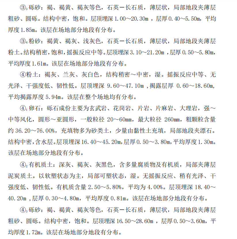

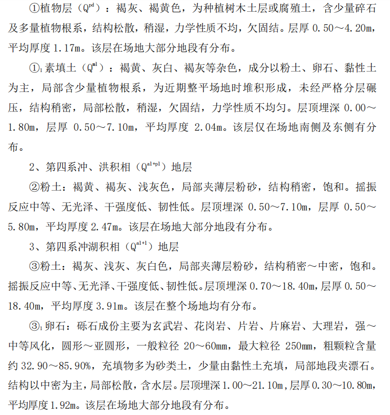

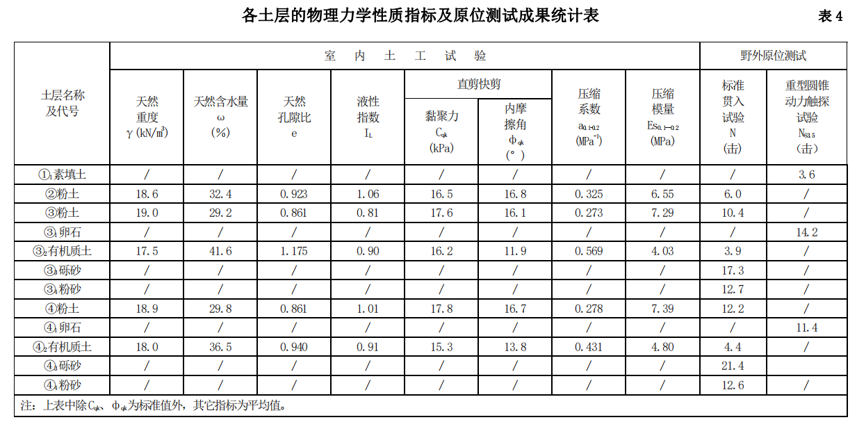

  • 誰能幫我看看我這個屬于一級土還是二級土非常感謝

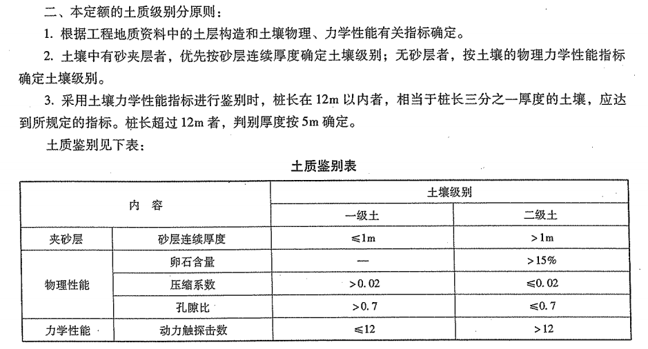

  • 二級土,因為砂層厚度都大于1m
