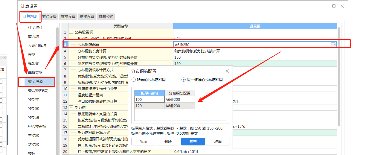

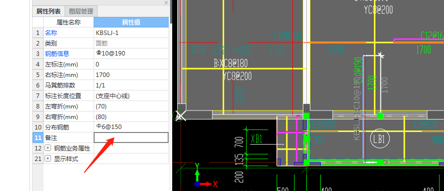

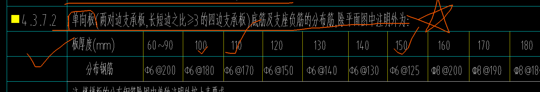

這個陽臺板時120厚,屬于單向板,那這個分布筋就是在跨版受力筋屬性中分布鋼筋修改嗎,但是底筋、面筋,屬性中沒有辦法設置分布鋼筋,

請問圖紙里的板的分布筋,是在板負筋里布置的嗎

我用的GFY 廣聯(lián)達。我畫了板的負筋和跨版受力筋之后,我去打開料表和鋼筋排布圖。發(fā)現(xiàn)沒有分布筋,然后我又去工程設置里找到了是否計算分布筋選擇了是。然后設置了板厚不同分布筋不同。之后刷新了設置。再去匯總計算的。這回料單上是有了分布筋。可是鋼筋排布圖里卻只有幾個跨板受力筋上能顯示出來。負筋上都不顯示。請問這是怎么回事啊
