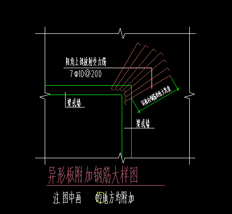

圖紙是這樣設計,該如何計算?
林旋耀 黃金專家
答題: 33554 被贊: 10534
長度大概按外挑的寬度+1個錨固值計算吧。
