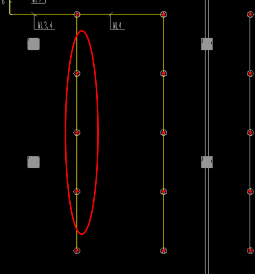

哈哈哈 2021-09-09 09:57:40 | 江蘇省 安裝 | 735查看 3回答

不是,這段是WL3

這里沒有共管,圈的那是WL3回路,標NL3、4的是兩個回路畫的一根線

沒共管啊,本身就一回路
