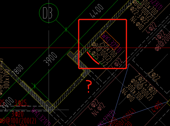

梁的原為標(biāo)注和集中標(biāo)注都沒(méi)有下部鋼筋信息,請(qǐng)問(wèn)鋼筋參照上部鋼筋布置嗎?

這種梁是和墻搭接的,底筋漏畫(huà)了可以參照類(lèi)似的梁布置底筋。沒(méi)必要找設(shè)計(jì)。
