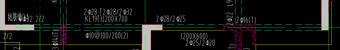

請問各位朋友,KL19中,集中標注里面下部鋼筋T2C28/2C32中2C28是不是不需要錨入支座內呀?在廣聯達中應該如何設置?
iq0310
答題: 29 被贊: 23
注明了是伸入支座的,除注明外,第二排(含)及以上不需要伸入支座
