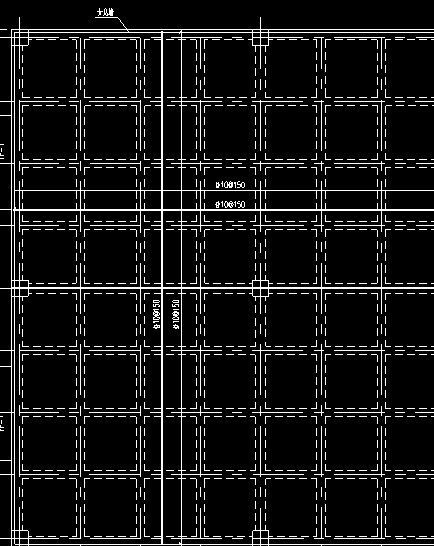

  • 請(qǐng)問(wèn)這個(gè)底筋面筋是要一大塊板直接布置還是一小塊板一個(gè)個(gè)布置

  • 按照?qǐng)D示,他伸多長(zhǎng)你畫多長(zhǎng)

  • 多板布置

  • 多板布置

  • 底筋一般都是雙向滿鋪的,只有特殊地方比如:廚衛(wèi)公共部位的鋼筋有所變化。

  • 圖紙畫出貫通的,用多板布置可以
