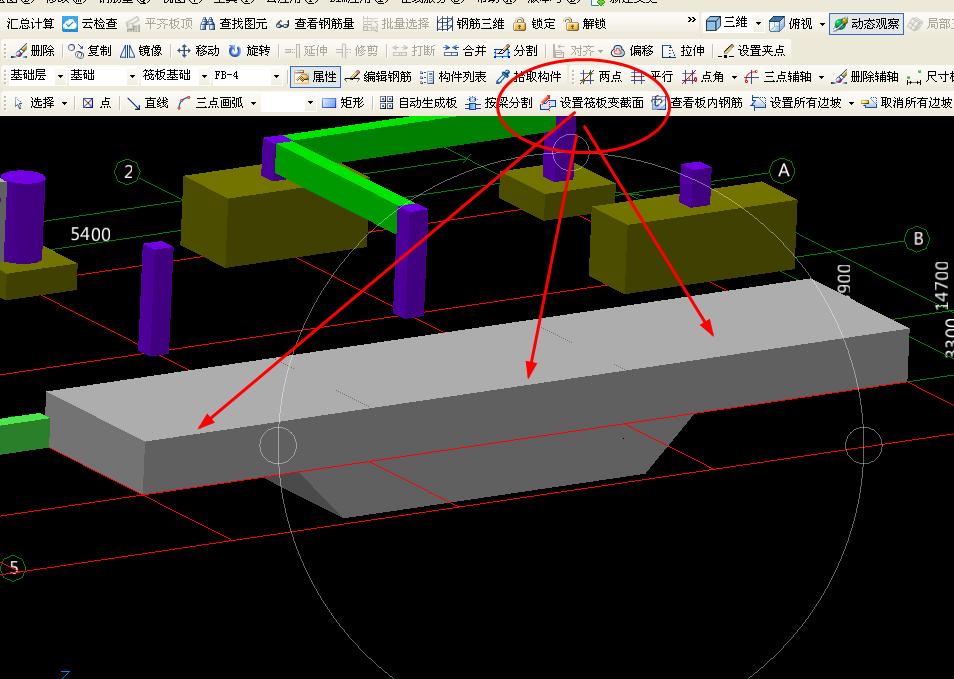

  • 設(shè)置筏板變截面。再布置基礎(chǔ)梁。
    基礎(chǔ)梁

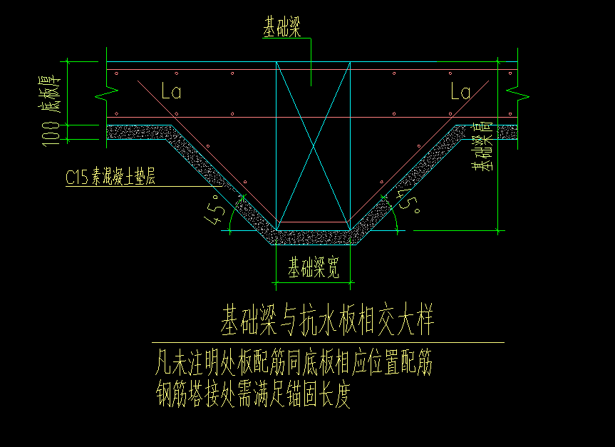

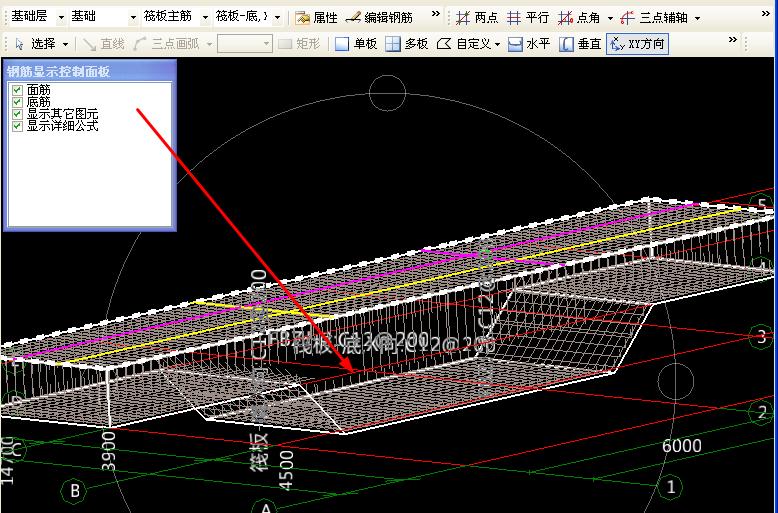

  • 設(shè)計(jì)的基礎(chǔ)梁就是用基礎(chǔ)梁定義,然后再定義異形圈梁(倒梯形),元寶狀的鋼筋在屬性其它箍筋里編輯,這樣定義筏板基礎(chǔ)的底鋼筋才可以識(shí)別是通長(zhǎng)計(jì)算,至于防水就是布置了墊層,用墊層的面積代碼
