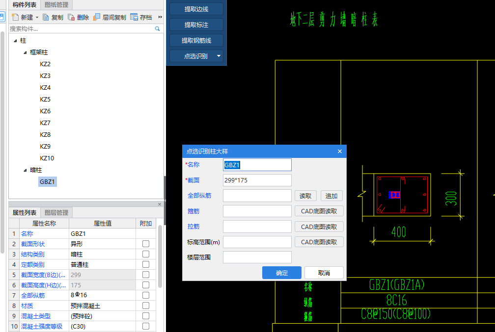

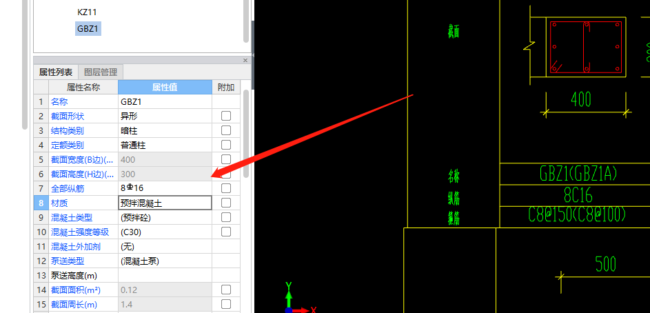

截面就開始識別不對了,也不允許修改。

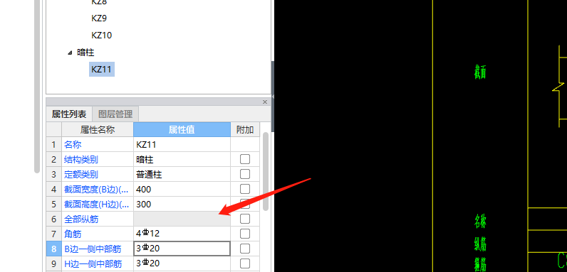

而新建的矩形柱,不允許輸入縱筋。

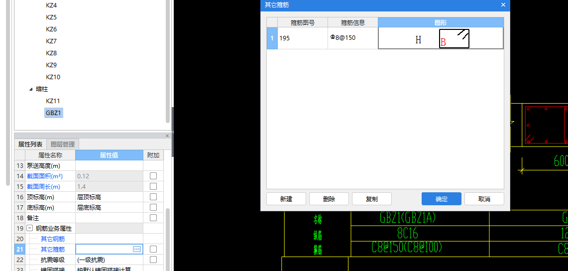

異形柱的話箍筋只能在其他箍筋里面輸入但是那里的BH代表什么?圖號怎么選擇呢?
胡靖楠 專家
答題: 916 被贊: 267
可以輸入縱筋信息(刪除角筋。b.h邊信息) 但是一般都是在截面編輯里面自己修改
2021-09-06 09:33:17
