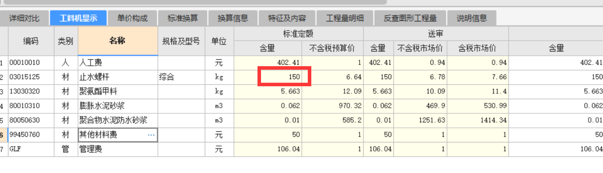

    項(xiàng)目甲方同意給止水螺桿,但是要求更改止水螺桿的含量,就是實(shí)際上現(xiàn)在用多大的就用多大,但是廣東這邊止水螺桿的工料機(jī)是綜合,請問現(xiàn)在能改嗎?不能改的話有什么強(qiáng)有力的依據(jù)反駁?換算的話含量是62左右,定額給的綜合含量是150
    換算
  • 除非雙方有約定調(diào)整的方式,否則是不方便去更改的

  • 止水螺桿 可以按照實(shí)際用量計(jì)算 。

  • 按實(shí)際的施工方案換算用量
