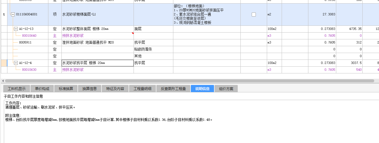

  • 請問找平和整體面層哪個更合適?
    找平答疑解惑
    20厚水泥砂漿,是最后的做法,應該套整體面層。如果上面還有鋪磚的要求,套找平層。
    2021-09-04 09:36:39
  • 當然是面層。你這個本身就是樓地面最終的面層,不能是找平層。
    首次提交 2021-09-04 09:36:41  最近修改2021-09-04 09:37:06 (修改過1次)
  • 整體面層
    2021-09-04 09:37:50
  • 按整體面層設置
    2021-09-04 09:51:55
