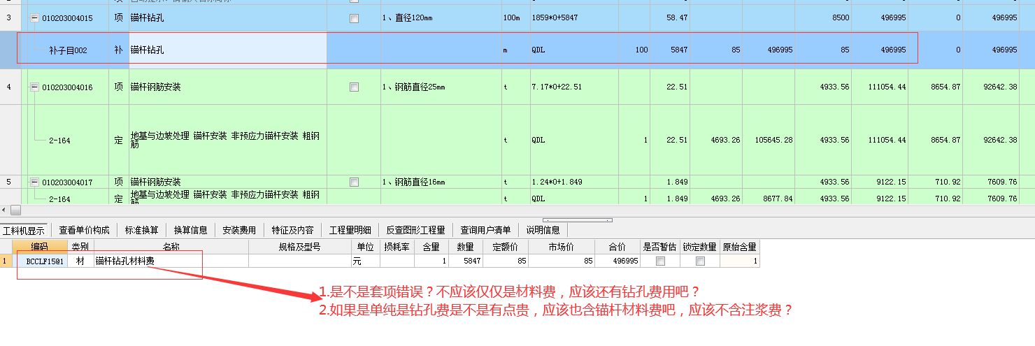

    問題1:原投標預算員套項好像錨桿重復了,分項“錨桿鉆孔”與分項 “錨桿鋼筋安裝”好像都有錨桿鋼筋的本身重和單價,是不是重復了?
    另外,說明備注信息里沒有注漿內容,好像都少注漿,注漿咋單獨套?

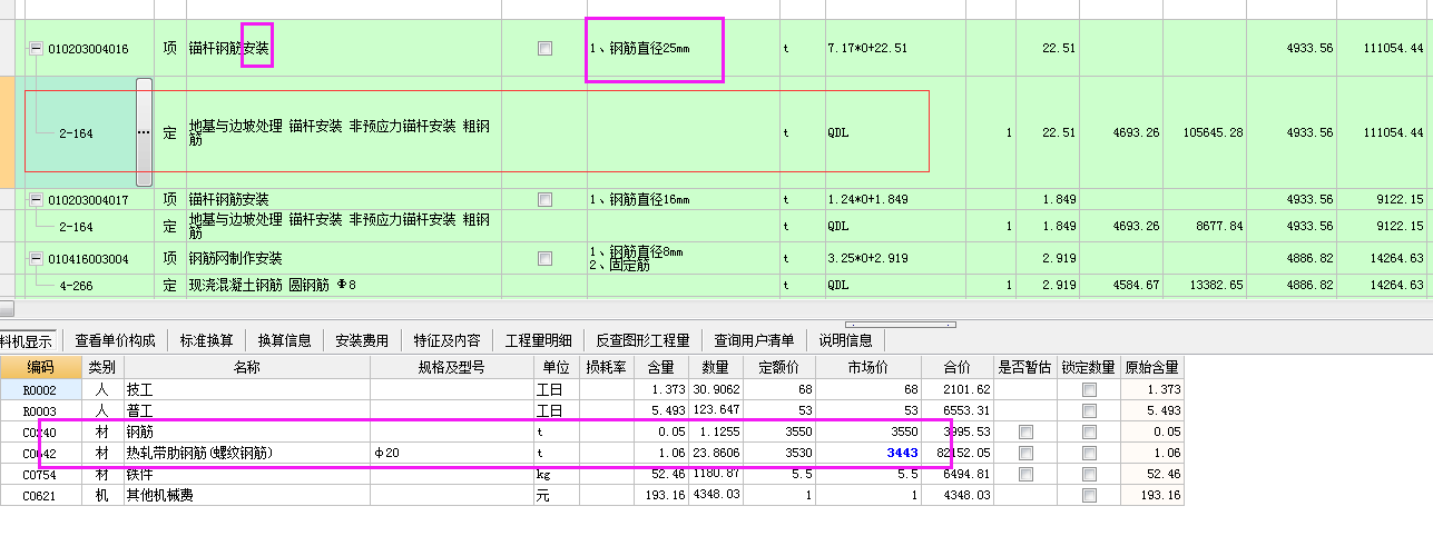

    問題2:“錨桿鋼筋安裝”工料機項下為啥有兩種鋼筋的出現?

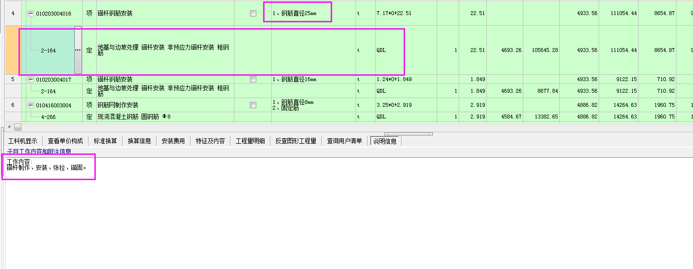

  • 如果是招投標的工程,看合同是否應該執行其中標時候的綜合單價,除非實際發生與清單描述不符或者變更,不用糾結中標單位怎么投的,看清單子目是不重復的
