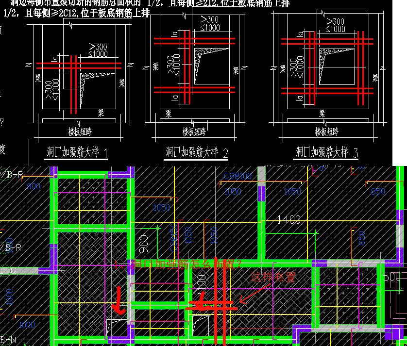

  • 請問此處鋼筋應該如何布置?
    如何布置

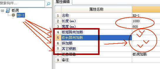

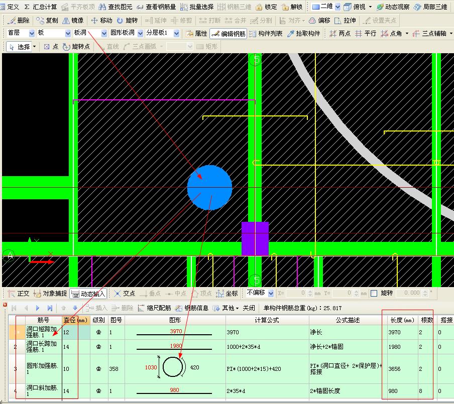

  • 洞口加強筋,布置一個板洞,里面可以配置鋼筋信息。
    2021-09-03 17:19:27

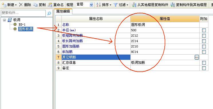

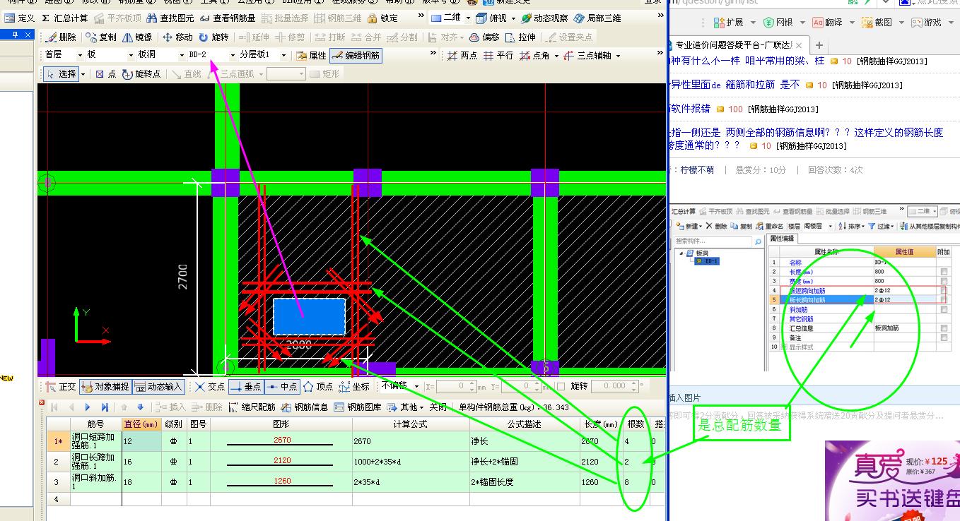

  • 也可以定義樓層板帶進行布置,也是可以在板洞屬性其它鋼筋里編輯,或者表格中輸入
    2021-09-03 17:20:23
  • 例如下圖的方法:
    廣聯(lián)達服務新干線

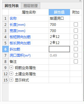

  • 按此設(shè)置即可
    廣東省
    2021-09-03 17:22:19
  • 板洞長向、短向加筋各輸入4C12
    2021-09-03 17:25:00
