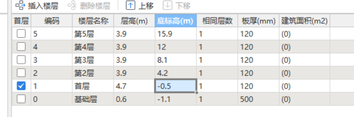

  • 請問一下樓層表高度該怎么設置?
    首層首層底標高答疑解惑
    2021-09-03 15:18:52 補充
    請問首層底標高該是多少啊?這是設置的廣聯達服務新干線

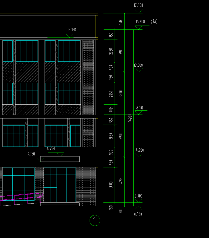

    建筑標高你就用建筑標高定義,要用結構標高就選擇結構標高定義,兩個不用混用

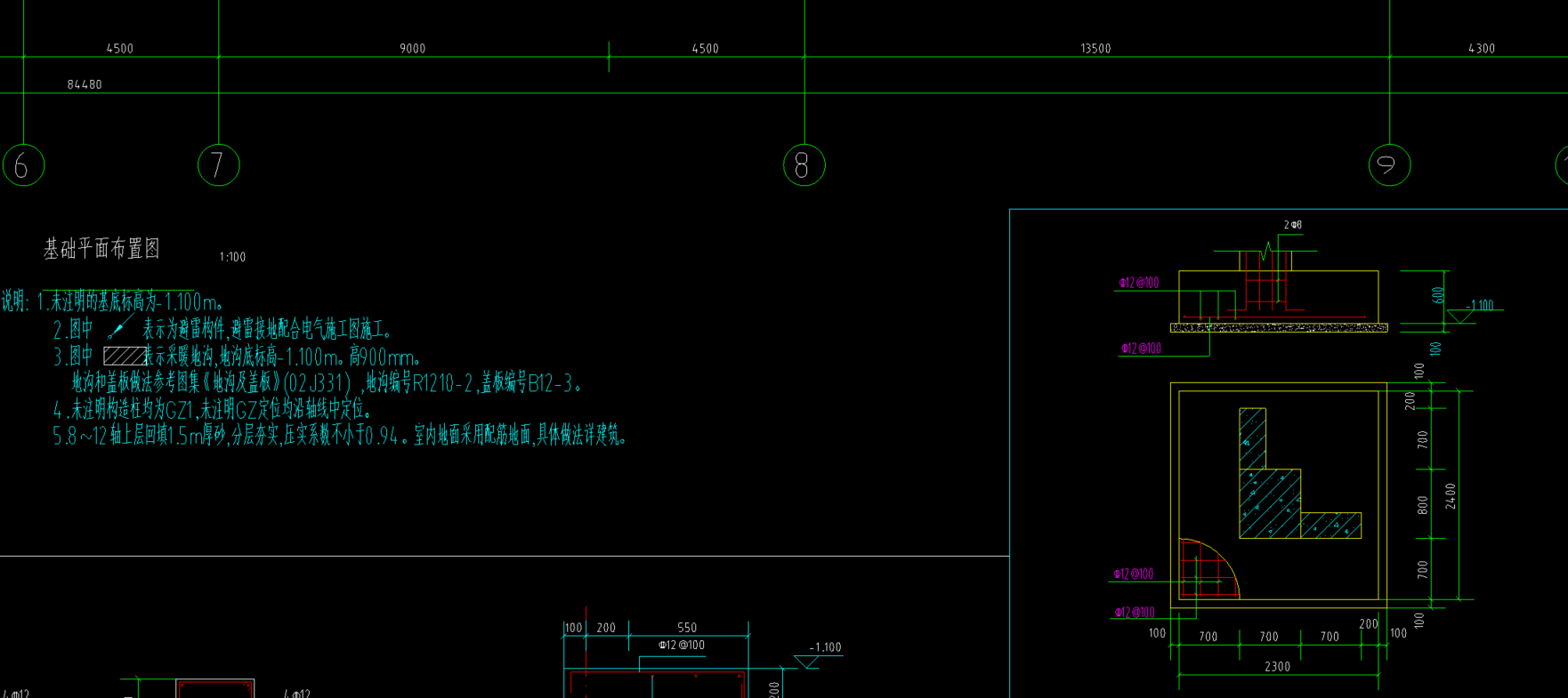

  • 你要是按照建筑標高就是0  一般按照結構的比較多一些  下面的基礎頂標高需要去基礎平面圖去看

  • 一般結構圖比建施圖低0.05m,看你個人喜好布置
    2021-09-03 15:22:21
  • 按結構標高
