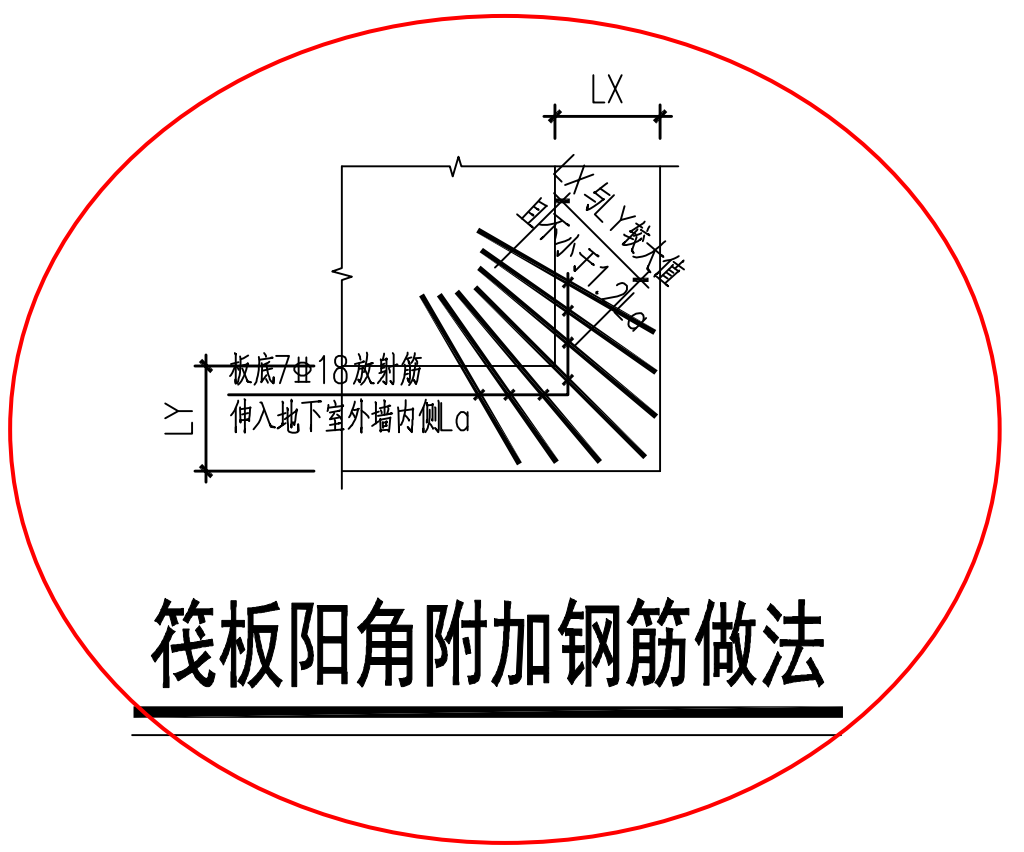

Lx和LY尺寸是要看平面布置圖的懸挑板標注尺寸
2021-09-02 22:08:01
LX和LY都是1950 下圖這個放射筋長度能幫忙寫一下計算式嘛
放射筋的布置問題,數(shù)量,直徑和長度是怎么確定的
