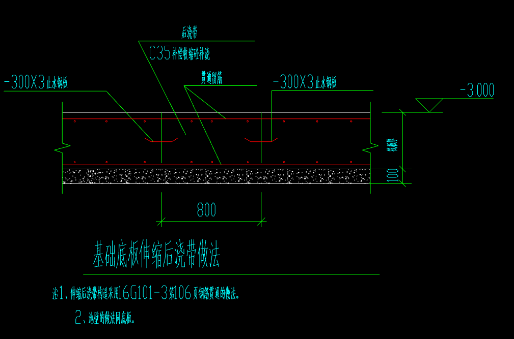

如果設計要求后澆帶沒有另外加筋 就不用考慮后澆帶里面的鋼筋了 。
2021-09-02 11:54:45
請問后澆帶同板鋼筋是不是不用輸入鋼筋信息?
這兩種后澆帶的配筋方式是怎么設置?貫通留筋是不是在軟件里刪掉鋼筋信息
,筏板的鋼筋就會自動通過后澆帶?2021-11-28 14:25:59 補充這是我設置的。這樣對不對?
這句話什么意思,是不是梁、板后澆帶里面的鋼筋和樓板鋼筋一樣

請問板后澆帶的鋼筋如何設置?
請問板后澆帶這里的鋼筋是板本來的鋼筋嗎,是不是在后澆帶設置后也是貫通的,不需要理會?還是說需要在軟件的板后澆帶這個位置另外再輸入一次板的鋼筋?請老師指教!
