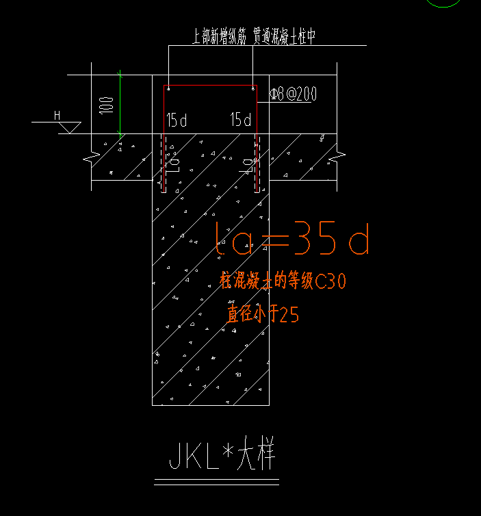

需不需要在與柱子交接的三邊都設置,要看加固那些梁,加固那個就設置那個。

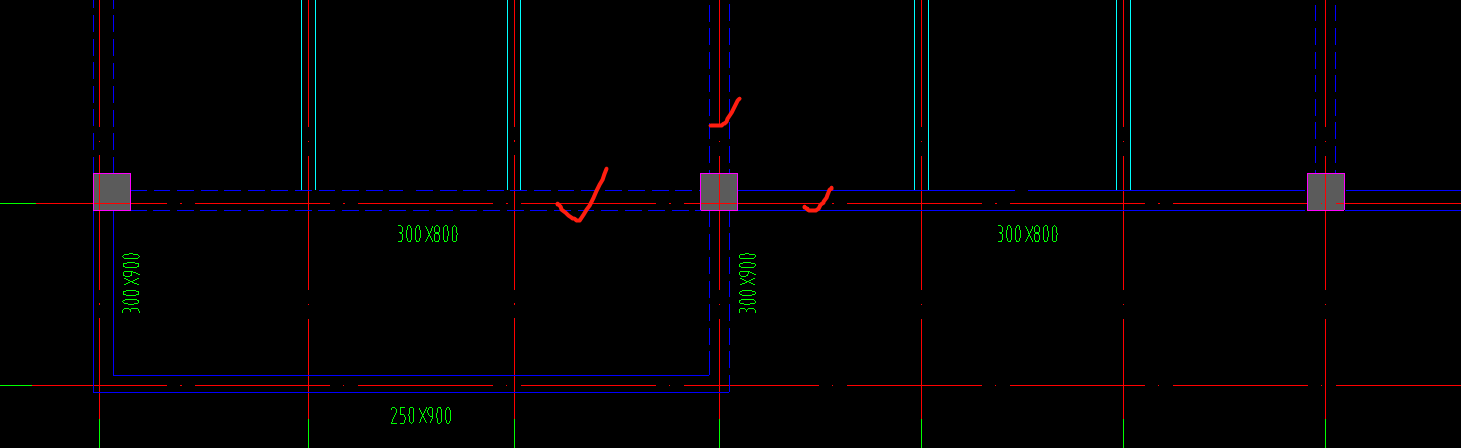

如圖所示,想請教各位師傅,計算設置中的梁與墻平行相交時是否需要將墻設置為支座呢?,圖二是以暗柱為支座,梁上部通長鋼筋是在暗柱內錨固的,圖三以墻為支座,那么通長鋼筋伸到墻內,所以最終的鋼筋總量是不同的,以暗柱為支座比以墻為支座多出了0.6KG,雖然誤差較小,但是加起來估計就多了,所以想請教各位師傅,哪一種才是合理的呢? 而且想要他以墻為支座,改起來也很麻煩,需要將每一根梁重新重提梁跨,另外修改懸挑梁的支座時,每次重提梁跨都會提示是否修改為框架梁,軟件默認是非框架梁,那么是否需要修改為框架梁呢?
