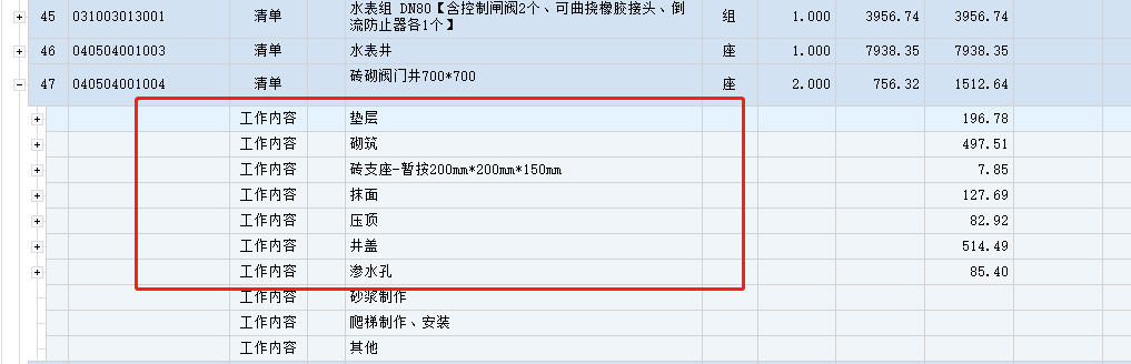

  • 各位老師,請問一下閥門井是按整體詢價嗎,還是能分成什么單體進行詢價?
    閥門
    根據圖紙做法組價的
    閥門井
    2021-09-01 11:19:59
  • 磚砌的是按材料分開組價
    2021-09-01 11:18:55
  • 不是,首先要看是砌筑井還是模塊井;分清楚材質直接套相應定額調整材料價格就可以了;
    土建算井才是拆開算的;
    首次提交 2021-09-01 11:19:50  最近修改2021-09-01 11:20:17 (修改過1次)
  • 根據設計圖紙要求組價,
